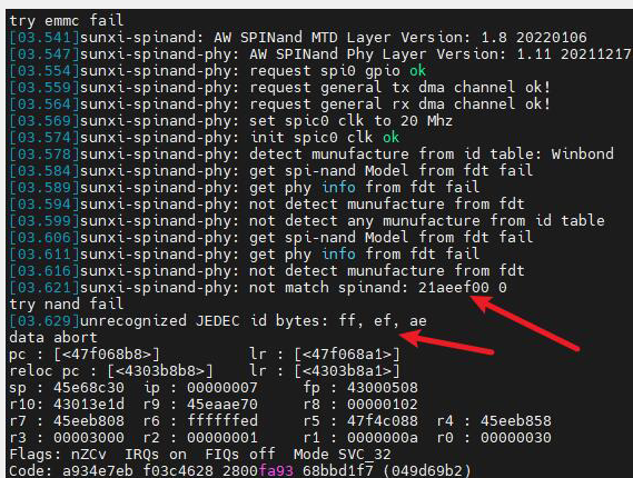

          烧录的时候,连上串口,会有日志打印出来,需要查一下日志

                  我遇到相识问题,需要将其串口接上看下; 如下清空需要换 nandflash

                      jeffdev LV 8 @oohzyh 最后由 编辑
                      @oohzyh uboot里面没选择合适的nand驱动,所以nand没识别。
