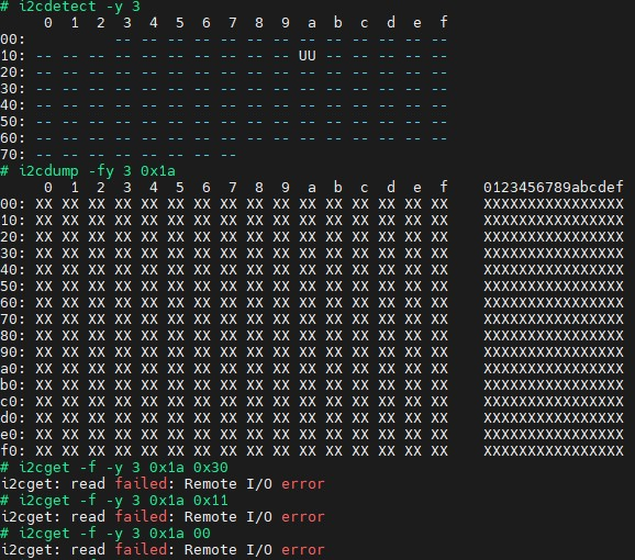

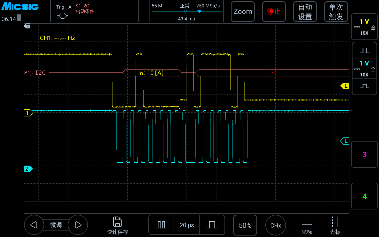

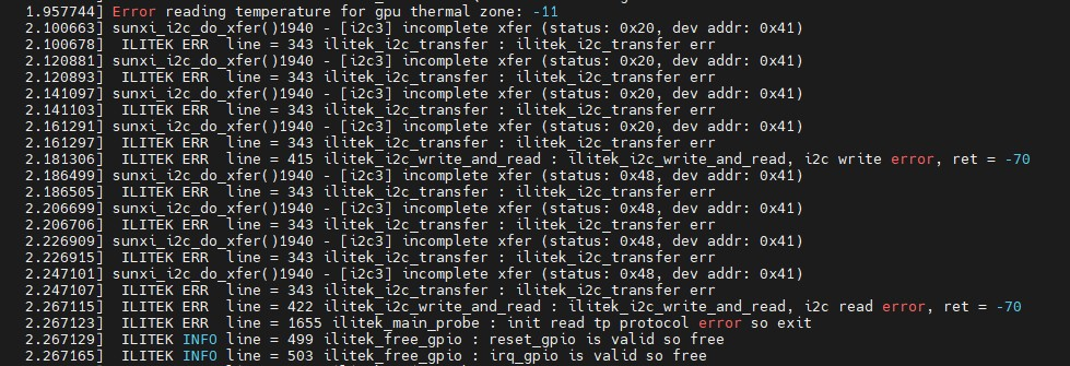

      目前我在T507的TWI3上挂载了4个设备,但是设备有时会探测不到或传输出现异常。使用示波器查看波形发现CPU在发送7个 时钟信号后就一直处于高电平。4.png。并且不是固定出现的问题。有时重新上下电即可恢复。挂载在此总线上的其他I2C色号被有时也会出现无法使用的情况。log大概有以下几种err_log2.png err_log.png 。请问有大佬遇到过吗?

        @t_00_t 图1波形地址是0x10,图2打印地址是0x41,图3命令地址是0x1a,确认下是哪个地址有问题?对应不上

          @jingyan 您好,现在是0x1a会出现问题。但将0x1a的器件从板子上移除后,0x41也会出现识别不到的情况。这些器件在其他设备上使用同样的驱动都可以正常使用。现在主要问题就是示波器中的波形不是很理解为什么CPU在第七个时钟的时候停止了。隔了很久才会继续下一次通信。
