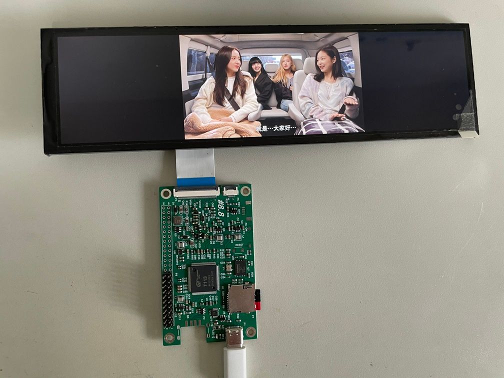

      愿景就是用最流行的硬件元素搭建一个通用的HMI开发平台,方便广大工程师朋友和电子发烧友验证和拓展自己的想法。SOC选用T113-S4,是当红的全志SOC平台,双A7自带256MB内存,足够支撑Qt之类的图形应用开发;屏幕选用8.8寸MIPI长条屏,国内众多厂家都有出品,淘宝上早卖成了白菜价。最后希望这个平台能够做到5年之内不过时,不停产。
      板子已经画好了。带一个USB Type A和一个Type C接口,液晶屏和触摸屏接口在左侧。SOC多余的引脚通过下方的双排针引出。板子比较紧凑84mmx50mm。

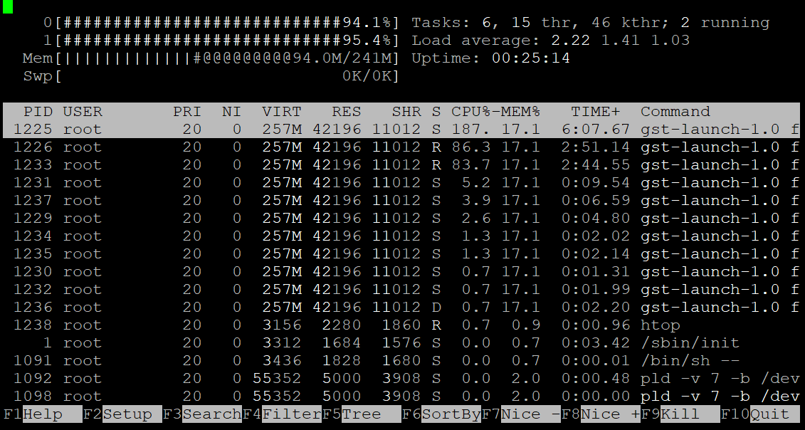

        板子已经打样回来,BSP也调试通过。下面是1080p硬解的资源占用情况。
        解码用的VE,颜色空间转换用的arm核。
