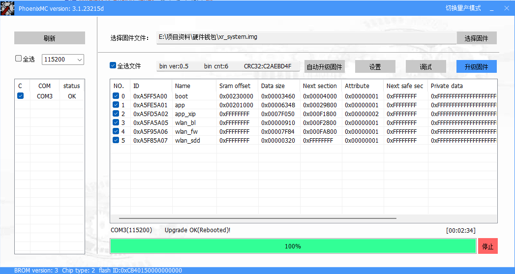

      固件编译出来,烧录成功后,报如下错误,有大神知道什么问题吗

        烧录是成功了的

          使用官方的测试固件还是一样启动不了,难道是flash坏了?坏了的话,应该没法烧录
