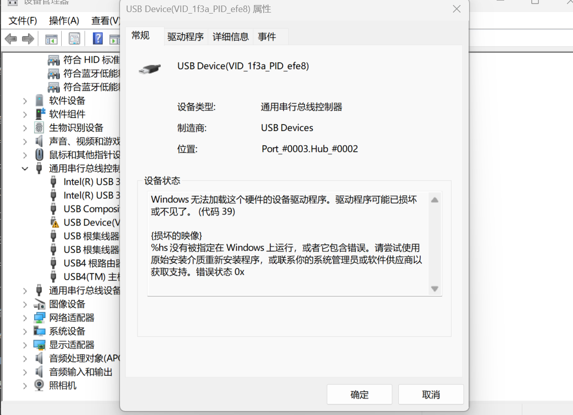

                                summerlotus LV 2 @whycan 最后由 编辑
                                @whycan 但是识别不到设备,属性页显示是设别无法启动,代码10

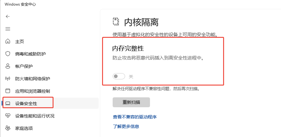

                                            • C
                                              cproape LV 1 最后由 编辑
                                              @stmshow 破案了,问了全志原厂,需要在windows安全中心—设备安全性—内核隔离,把这个给关闭然后在进行安装。
                                              关闭内存完整性,后重启就可以了
                                              S 1 条回复 最后回复 回复 引用 分享 0

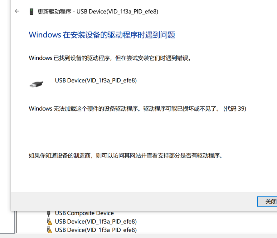

                                                Stoneman LV 2 @cproape 最后由 编辑
                                                @cproape 我也是win11遇到这个问题,但是关闭内存完整性还是感叹号怎么办?
                                                ![033cf281-751c-4b23-a014-aed62f9b6cc8-image.png](ENOSPC: no space left on device, copyfile '/tmp/vNoqxNXRE-MzjaXcTnXtHSC9.png' -> '/usr/src/app/public/uploads/files/1758296358216-033cf281-751c-4b23-a014-aed62f9b6cc8-image.png')
                                                A 2 条回复 最后回复 回复 引用 分享 0

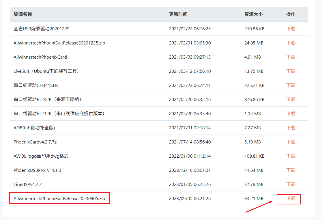

                                                  Andy666 LV 3 @Stoneman 最后由 编辑
                                                  @stoneman 请问解决了吗,我也是遇到同样的问题
                                                    @stoneman 已经解决了,我在官网下载了最新的软件包就能用了,之前的版本驱动一直安装失败,导致用不了
                                                    M 1 条回复 最后回复 回复 引用 分享 0

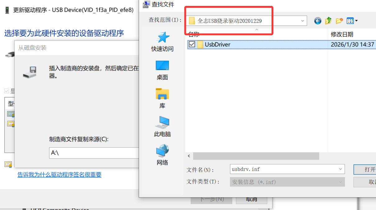

                                                        MingSu LV 3 @Andy666 最后由 编辑
                                                        @andy666 我在windows11上也遇到同样问题,您方便放下下载链接吗。936983d8-7b30-4d1b-be44-c19efba283e3-image.png
                                                        M A 2 条回复 最后回复 回复 引用 分享 0
                                                          momoyu LV 5 @MingSu 最后由 编辑
                                                          @mingsu
                                                          全志USB烧录驱动20201229 链接:
                                                          https://www.aw-ol.com/downloads?cat=5
                                                          另外Window11建议把内存完整性给关闭了,可参考楼上25年7月16日的回复。
                                                            Andy666 LV 3 @MingSu 最后由 编辑
                                                            @mingsu
                                                            下载链接:https://www.aw-ol.com/downloads?cat=5
                                                            下载后选择对应的Windows版本
