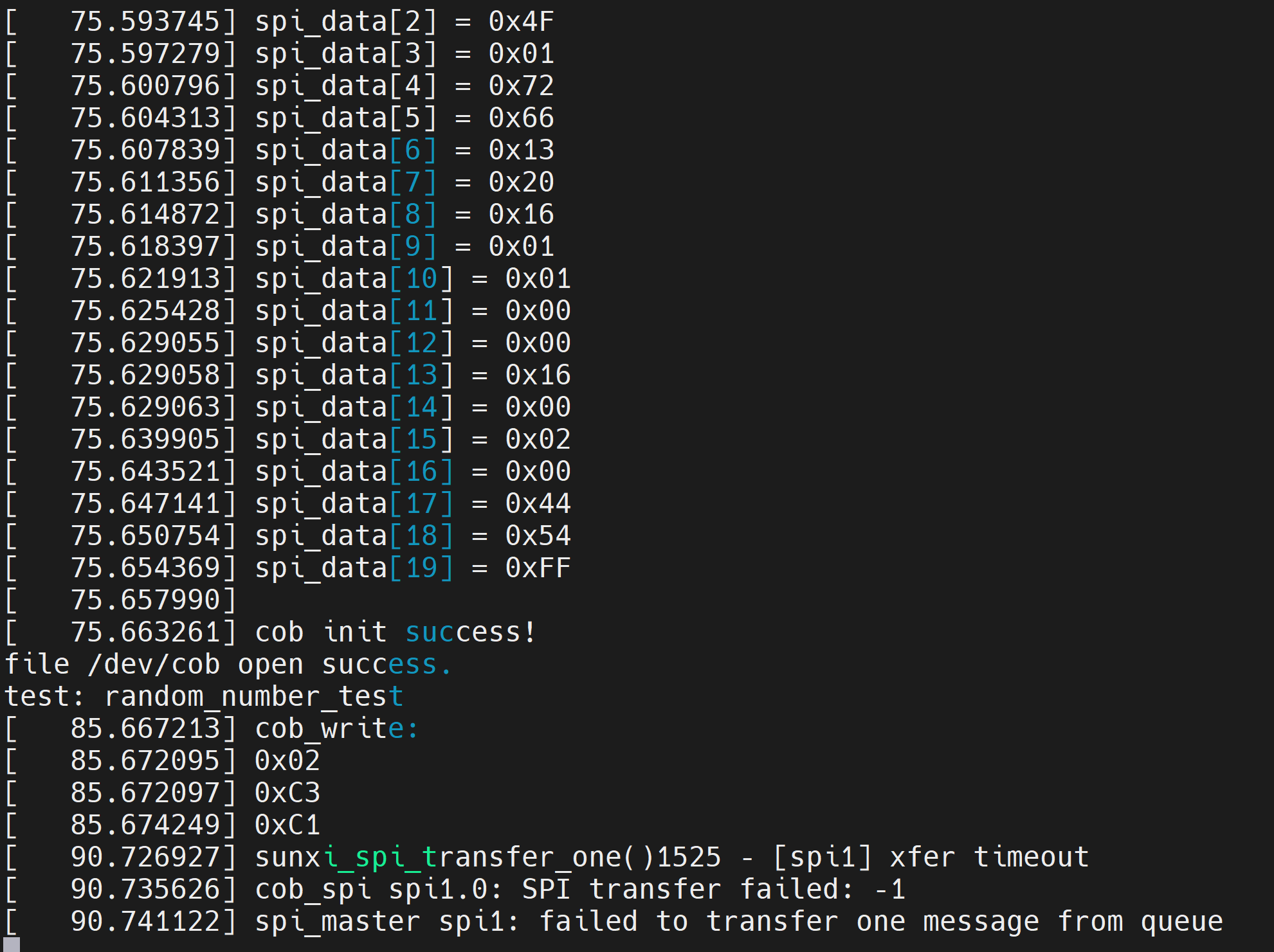

      采用 https://github.com/YuzukiHD/Buildroot-YuzukiSBC 这位大佬的buildroot
      使用spidev驱动直接卡死。

        spi我也遇到过卡死的问题,不是这个大佬的代码,是代理给的代码。resetfifo后,没等reset结束,直接读数据,就会卡死。我把它改成resetfifo后,判断一下reset完成再进行下一步就不会卡死了。

            @yy_fly 仅供参考!!!spi-sunxi.c文件。
            /* reset fifo */
            static void spi_reset_fifo(void __iomem *base_addr)
            	u32 reg_val = readl(base_addr + SPI_FIFO_CTL_REG);
            	u32 poll_time = 0x7ffffff;
            	reg_val |= (SPI_FIFO_CTL_RX_RST|SPI_FIFO_CTL_TX_RST);
            	/* Set the trigger level of RxFIFO/TxFIFO. */
            	reg_val &= ~(SPI_FIFO_CTL_RX_LEVEL|SPI_FIFO_CTL_TX_LEVEL);
            	reg_val |= (0x20<<16) | 0x20;
            	writel(reg_val, base_addr + SPI_FIFO_CTL_REG);
                    /*添加的内容*/
            	reg_val = 0;
            	while((reg_val & SPI_FIFO_CTL_RX_RST || reg_val & SPI_FIFO_CTL_TX_RST) &&
            			--poll_time)

              @qinlinbin 谢谢大佬,改完这个 不卡死了。但是 我用spidev_test接受全是0。我已经短接了mosi miso

                                      yy_fly LV 4 @YuzukiTsuru 最后由 编辑
                                      @yuzukitsuru 😧 谢谢 大佬 能不能试试百度网盘 或者阿里网盘
                                      • Q
                                        qinhao4832 LV 5 @qinlinbin 最后由 编辑
                                        @qinlinbin 实测可以解决问题。 多谢
                                        • I
                                          ideal LV 2 @qinlinbin 最后由 编辑
                                          @qinlinbin TinaLinux里面的spi-sunxi.c也有问题,我也遇到了,一直以为是我的问题。使用了你的代码,问题解决了。感谢大佬!
                                          J 1 条回复 最后回复 回复 引用 分享 0
                                          • J
                                            Jingyan LV 6 @ideal 最后由 编辑
                                            @ideal 时钟速率比较低的时候会有这个问题,代码逻辑缺陷,新版本的SDK已经修复
                                            • W
                                              wangkonglaosong LV 3 @qinlinbin 最后由 编辑
                                              @qinlinbin d1s芯片的spi驱动有同样的问题,初步尝试用这个方法可以解决spi操作卡死的问题,感谢
                                              • A
                                                arkanee LV 2 @qinlinbin 最后由 编辑
                                                @qinlinbin 牛逼,改了,果然好了!
                                                • Z
                                                  zdw84 LV 3 最后由 编辑
                                                  这个哪个版本?spidev问题,是什么原因造成的?
                                                  • A
                                                    achang LV 2 @qinlinbin 最后由 编辑
                                                    @qinlinbin 牛逼,解决问题
