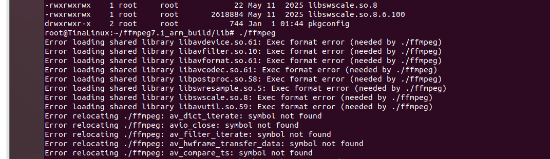

      我在ubuntu18上面编译ffmpeg,希望移植到全志开发板执行,遇到了一个问题,上网找了很多资料都无法解决,有哪位大佬可以指导一下吗,万分感谢~

      #执行ffmpeg报错

        @xiaomifeng Exec format error感觉像加载库时不是arm对应版本,首先你确定能找到这些库,能找到后,使用file libswscale.so.8.6.100类似命令,看库的类型是什么?正确的应该类似如下:
        libswscale.so.8.6.100: ELF 32-bit LSB shared object, ARM, EABI5 version 1 (SYSV), dynamically linked, for GNU/Linux 3.17.0, stripped
        不正确的话,可能是编译的时候会正确的设置--cross-prefix=arm-none-linux-gnueabihf-指定编译工具。

          我每个工具链都试过了,厂商推荐使用toolchain-sunxi-musl,生成的.so文件和ffmpeg执行文件也使用file命令查看了,如下:
          root@ubuntu:~/ffmpeg7.1_arm_build/lib# file libswscale.so.8.6.100
          libswscale.so.8.6.100: ELF 32-bit LSB shared object, ARM, EABI5 version 1 (SYSV), dynamically linked, with debug_info, not stripped
          root@ubuntu:~/ffmpeg7.1_arm_bin# file ffmpeg
          ffmpeg: ELF 32-bit LSB executable, ARM, EABI5 version 1 (SYSV), dynamically linked, interpreter /lib/ld-musl-armhf.so.1, with debug_info, not stripped
          但是不知道为啥在开发板执行就是报上面的错误了。

            @xiaomifeng 你的执行嵌入式环境ubuntu系统,不是buildroot这类,你可以用低于嵌入式ubuntu版本上glibc对应的标准arm-none-linux-gnueabihf-gcc,这个可以使用"https://mirrors.tuna.tsinghua.edu.cn/armbian-releases/_toolchain/“,去下个低版本的安装就可以(低于嵌入式ubuntu上的arm-gcc)。
