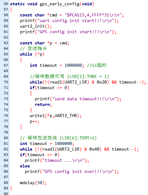

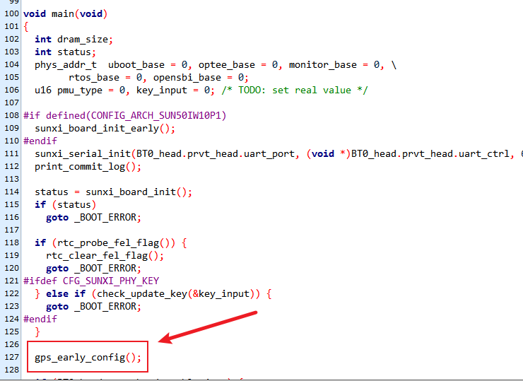

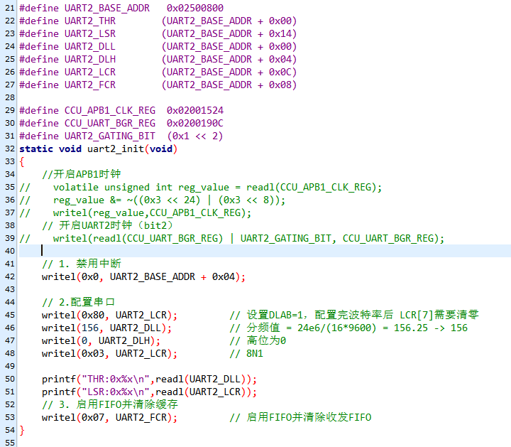

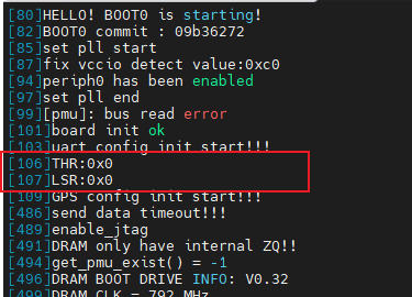

      想要在uboot阶段通过串口2发送一条指令出去,但是往寄存器写数据写不进去,有人知道是哪里配置的有问题吗?
      代码是添加在brandy-2.0/spl-pub/nboot/main/boot0_main.c中,运行的log如下:
      【还有一个奇怪的点就是当我开启APB1和UART的时钟后,镜像烧写就会卡住,因此屏蔽了】

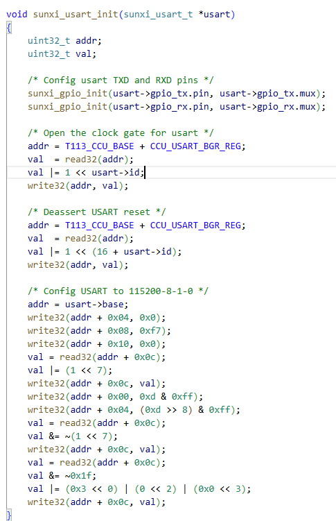

        jasonzhang LV 5 @Gadyellow 最后由 编辑
        @gadyellow 去参考awboot里面关于uart初始化的代码,配置没细看,至少缺少Uart引脚初始化,UART时钟使能和复位释放操作。
        awboot的源码可以参考: https://github.com/szemzoa/awboot
