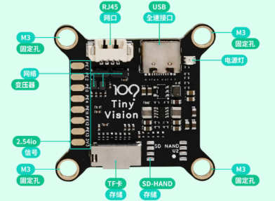

    求问:V851SE Tinyvision 修改为SPI NAND flash 没有root登录

                Tinyvision 怎么修改 SPINAND的?飞线么,默认焊盘不支持挂nand的
                J 1 条回复 最后回复 回复 引用 分享 0
                  jaying LV 5 @awwwwa 最后由 编辑
                  这个板右下角就是nand flash,我用的CSNP1GCR01-BOW,是ok的
                  A 1 条回复 最后回复 回复 引用 分享 0
                    awwwwa LV 8 @jaying 最后由 编辑
                    @jaying SD NAND和SPI NAND是不一样的东西,引脚也不一样
