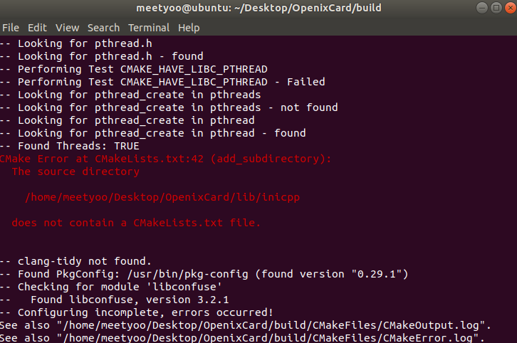

                                                                • L
                                                                  Laoliu LV 3 最后由 编辑
                                                                  现在是不是已经停止维护了,博主。我刚才拉去了一下,里面的文件有的已经没了ab084442-206c-426b-ac98-2bbf3894fa68-image.png ,而后我便找到了inicpp源码,拉取到OpenixCard/lib文件夹,进行make,但是还是出错了00ee5f8b-2153-4194-80c7-e43c79c16511-image.png
